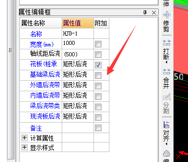

  • 土建算量后澆帶畫法
    用土建算量畫后澆帶的時候,屬性里沒有標高,畫出來高度是層高,想改成300mm,怎么修改,還是用其他什么構件代替
    答:后澆帶標高是跟隨梁、板、剪力墻、筏板、承臺、獨立基礎等構件頂標高。如果你要提升標高,側應修改依附的構件標高。例如梁,把梁提高300,后澆帶跟隨就高300mm了。
    2016-05-23 11:23:48
  • 后澆帶
    沒有標高  只有寬度的
    2016-05-23 11:22:37
  • 后澆帶不用設置標高,只有寬度,布置本層的圖上,遇到板就是板厚,遇到梁就是梁高遇到墻就是墻厚,就是一道剖切線,你只要在各個構件上套上相應的定額,工程量自然就出來了。
