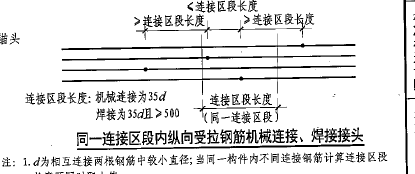

    這條焊縫應該是多長呢?錯開焊接 ,又該錯開多少呢?求大神解答
    焊接長度
    你好:幫條焊錯開中心線長度大于35D和500中的大者;焊縫長度10D雙面焊。
    你圖中是搭接焊,最好錯開大一點。
    如果沒有焊縫只是接頭點焊呢?也是錯開35D和500的較大者嗎。是的。你圖中的搭接焊不規(guī)范。
