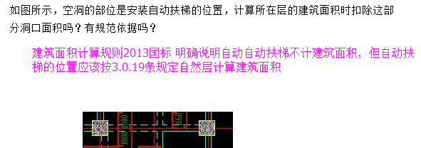

    如圖所示,空洞的部位是安裝自動扶梯的位置,計算所在層的建筑面積時扣除這部分洞口面積嗎?有規范依據嗎?
    洞口

  • 計算所在層的建筑面積時不能扣除這部分洞口面積。
    根據《建筑工程建筑面積計算規范GB-T50353-2013》中的規定:“建筑物內的室內樓梯間、電梯井、觀光電梯井、提物井、管道井、通風排氣豎井、垃圾道、附墻煙囪應按建筑物的自然層計算。”如圖:
