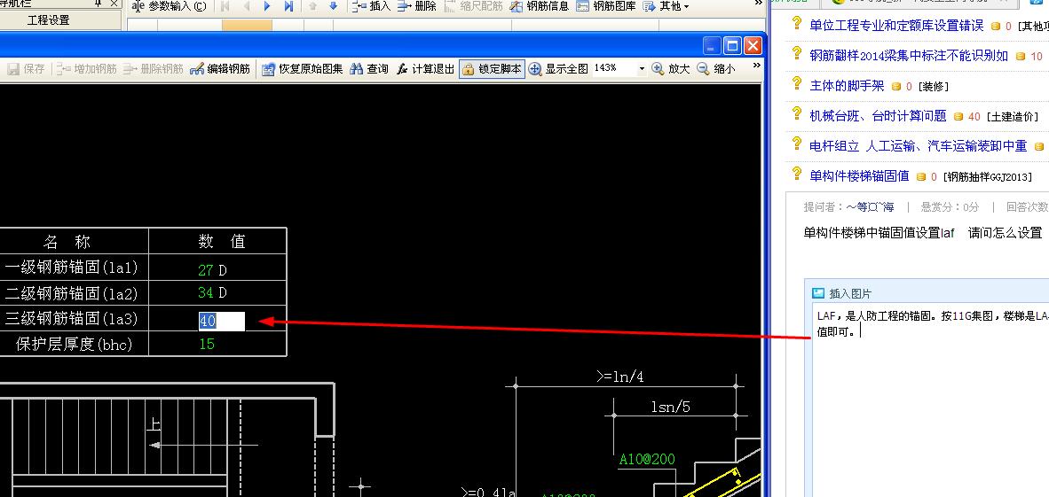

    單構(gòu)件樓梯中錨固值設(shè)置laf 請(qǐng)問(wèn)怎么設(shè)置 謝謝

  • LAF,是人防工程的錨固。按11G集圖,樓梯是LA、LAE。所以,你應(yīng)按人防要求計(jì)算長(zhǎng)度后在參數(shù)化樓梯中輸入具體的數(shù)值即可。

  • 在參數(shù)圖中直接輸入修改。
