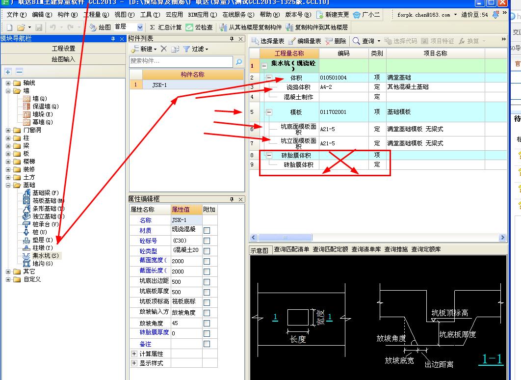

  • 工程量表達式不能套用定額,若要套用定額,請在定義窗口,點擊套用清單或定額,新建工程時選用的定額模式只能套用定額,選擇的是定額沒事只能套用定額。

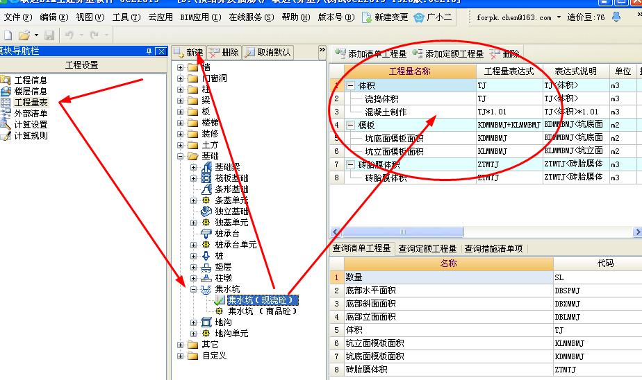

  • 答:》》》》有呀,如果你的軟件中沒有,按下圖方法新建一個。
    程量表達式
    工程設置
