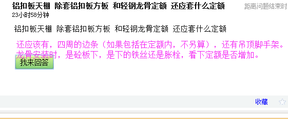

  • 鋁扣板天棚 除套鋁扣板方板 和輕鋼龍骨定額 還應套什么定額
    None
  • 鋁扣板天棚 除套鋁扣板方板 和輕鋼龍骨定額 ,除此不需要再套什么定額了。
    如果層高大于3.6m以上時需要考慮滿堂腳手架定額,否則不考慮【裝飾定額已經包含3.6m以內腳手架費用了】。

  •     鋁扣板天棚 除套鋁扣板方板 和輕鋼龍骨定額 就不應再套什么定額了,如果要套那是套天棚裝飾腳手架了。
