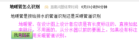

  • 地暖管怎么識別
    地暖管是按給排水的管道識別還是采暖管道識別
    你好,這個需要技巧。簡單用管道識別是沒有辦法識別彎曲的長度的,只能識別水平管。
    所以,你需要切換到電氣專業,電線導管界面,新建電線導管為地暖管,用自動識別完成識別。

  • 地暖管怎么識別 :
    按采暖管道識別。
    和識別其它管道步驟是一樣的,但是隔熱層、傳熱層等工程量需要單獨計算,軟件只能計算管道。
