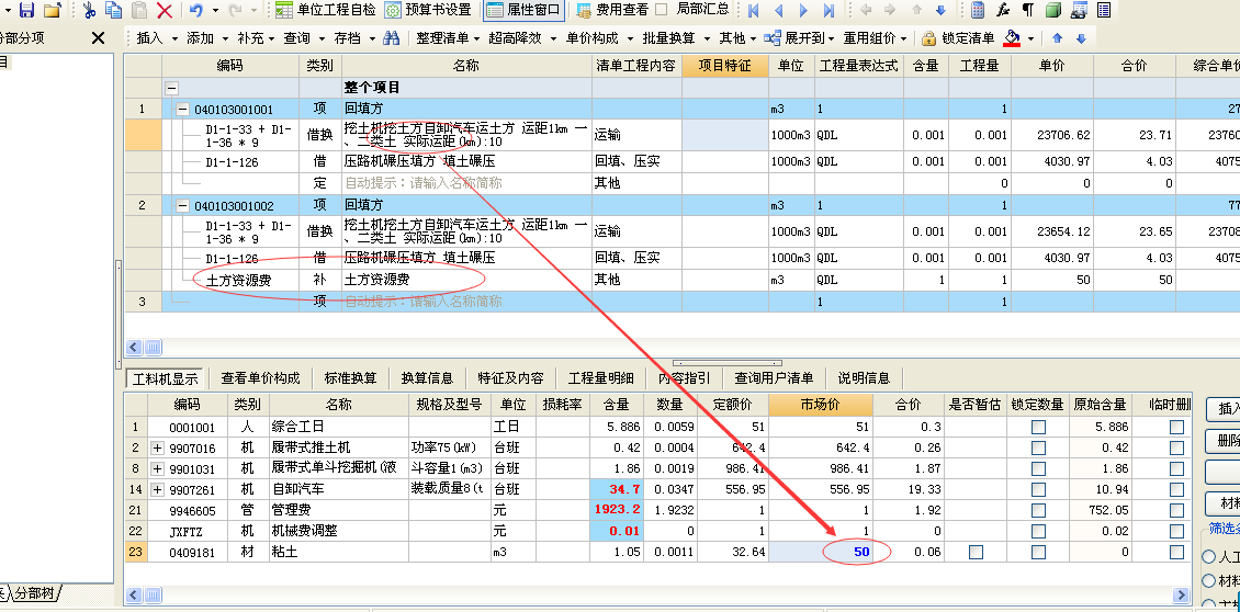

  • 組價方式是可以多種的,只是根據你的實際情況或習慣編制,如圖片中上清單是將土方資源費列入土方運輸中計算,下清單是單列。供你參考。
    土方回填
