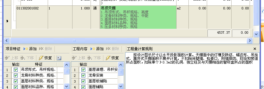

  • 在線等,急!像這樣窗簾盒位置和天棚有高差的天棚工程量怎么計算。哪些要分成定額量和清單量

    天棚有高差的位置套用跌級天棚,面層面積要展開計算,龍骨按投影面積計算
    清單是不展開的,說明上說的很清楚的,定額這應(yīng)該是需要展開的
