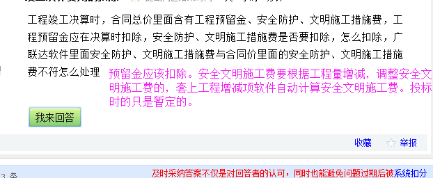

    工程竣工決算時(shí),合同總價(jià)里面含有工程預(yù)留金、安全防護(hù)、文明施工措施費(fèi),工程預(yù)留金應(yīng)在決算時(shí)扣除,安全防護(hù)、文明施工措施費(fèi)是否要扣除,怎么扣除,廣聯(lián)達(dá)軟件里面安全防護(hù)、文明施工措施費(fèi)與合同價(jià)里面的安全防護(hù)、文明施工措施費(fèi)不符怎么處理
    問(wèn)題補(bǔ)充:安全防護(hù)、文明施工措施費(fèi)在合同中已明確費(fèi)用數(shù)值,但是工程竣工結(jié)算時(shí),形成的工程總價(jià)里面(合同、新增、簽證、變更)安全防護(hù)、文明施工措施費(fèi)會(huì)隨著工程量的增減有所浮動(dòng),最終以那個(gè)數(shù)值為準(zhǔn)

    你好:
    預(yù)留金是必須扣除的。
    安全防護(hù)費(fèi)、文明施工費(fèi)是不能扣除的。
    合同中的安全防護(hù)費(fèi)、安全門名施工費(fèi)是投標(biāo)時(shí)計(jì)算出來(lái)的,合同約定這個(gè)數(shù)據(jù)是為開工及支付安全文明施工費(fèi)使用的。
    結(jié)算時(shí)按實(shí)際結(jié)算的數(shù)據(jù)進(jìn)入總價(jià)是正確的。
