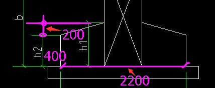

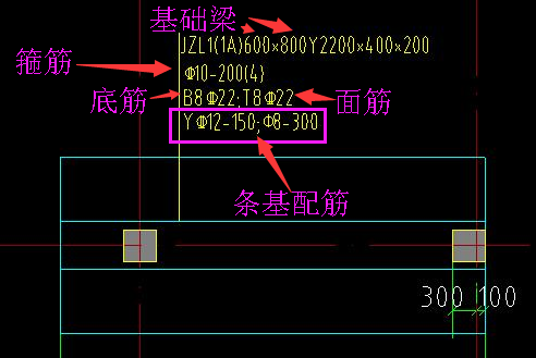

    圖紙是這樣的,這個是畫一個條基和一個基礎主梁嗎?還是可以定義一個,而且鋼筋信息怎么輸入?
    條基
    基礎主梁
    你好:定義一個條基,一個基礎梁處理起來方便一些。

  • 圖紙是這樣的,這個是畫一個條基和一個基礎主梁嗎?還是可以定義一個,而且鋼筋信息怎么輸入?
    是定義一個條基和一個基礎主梁,B、T鋼筋放在條基里,其它放在基礎主梁里就可以了,具體看一下101圖集的標注方法解釋

  • 條基和基礎梁分別定義,分別繪制。
