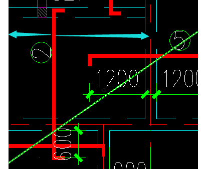

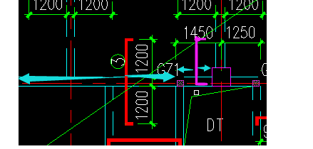

    1、2號跨板負筋要分成兩部分布置嗎? 2、3號支座負筋要分成三部分嗎?

    你好:你的截圖截的太小了。布置的范圍不容易看出來。
    2號跨板受力筋可以一下布置到5號筋處的梁上。
    2號鋼筋的圖右下角是沒有板的 是不是要分兩端布置?是的。
    3號筋的布置范圍畫的很清楚了。最右邊定義一個邊支座負筋,布置在洞口上方。

  • 都應該是兩個部分布置,截圖有點小。
    2016-05-13 15:05:19
  • 二號圖為跨板受力筋,直接在受力筋里面布置,三號圖就是一般的支座負筋,直接布置即可,注意是距離外邊線1200
