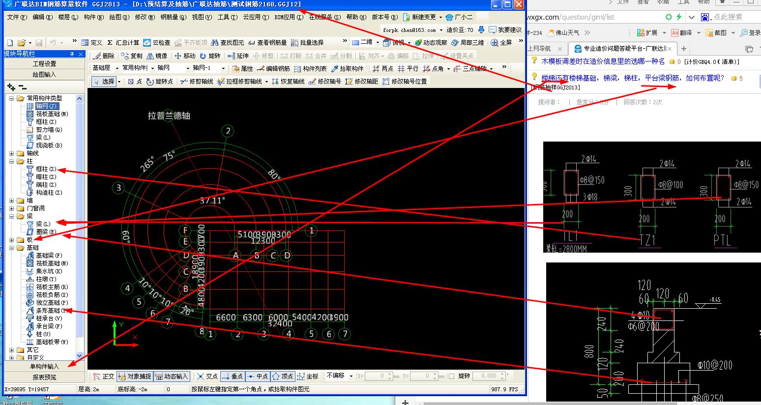

  • 樓梯還有樓梯基礎,梯梁,梯柱,平臺梁鋼筋,如何布置呢?
    梯梁
    梯柱

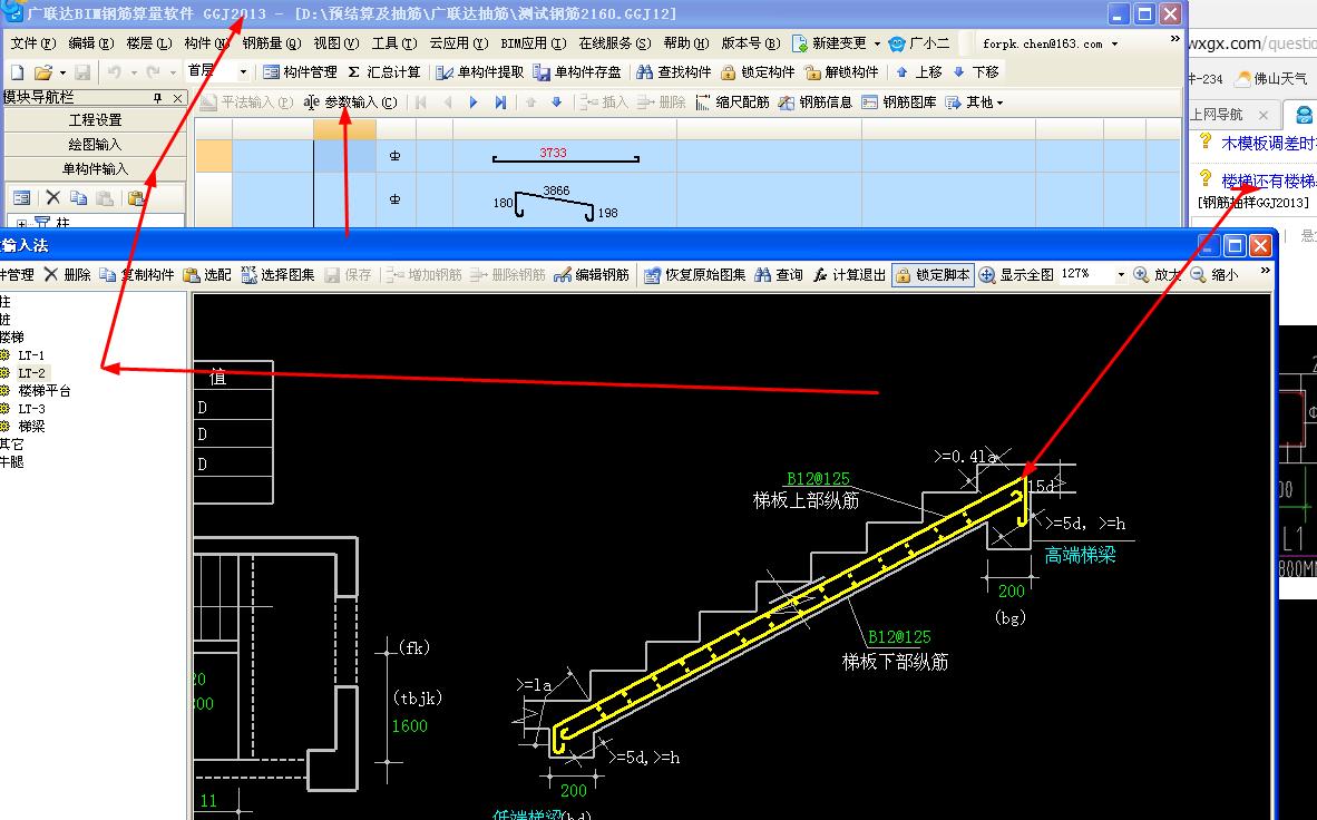

    答:斜板在單構件中,參數化,選擇圖集計算。其它的,按下圖紅箭所指的對應構件建立。
    廣聯達服務新干線
    2016-05-13 10:29:01
  • 你好:樓梯里的基礎、梯柱、梯梁、平臺板都可以在樓層里用柱、梁、板定義,把標高輸入上去就好了。只有斜的梯板在單構件里選擇參數化梯板定義。圖中的基礎用條基定義。
    2016-05-13 10:07:33
  • 樓梯基礎、梯梁、梯柱、平臺梁,分別用獨立基礎、梁(包括平臺梁)、柱定義布置。
