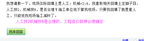

    我想請教一下,現場實際回填土是人工:機械=2:8,我套取相關回填土定額子目,人工按2,機械按8,是否合理?施工單位說不管我現場,只要我回填了就是套人工,只能說我現場偷工減料了。
