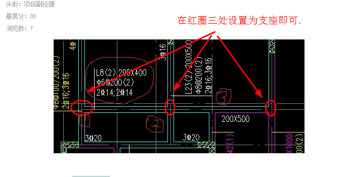

    梁支座怎么確定?如圖L8(2)梁為兩跨,支座應設在2的位置還是3的位置,依據是什么?
    梁為
    梁支座
    2016-05-09 20:56:44
  • 22222222222222222的位置

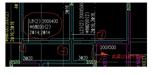

  • 你好:支座應該是2的位置。
    2016-05-09 21:47:51
  • 你好!
    圖中的L42(1)是以L8(2)為支座的,所以L8(2)的中間支座應該是在2的位置。
    如果L42是懸挑梁的話,那就另當別論了。
