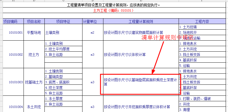

    1.土方清單量是按基礎墊層面積乘以深度計算的.依據計算規則.

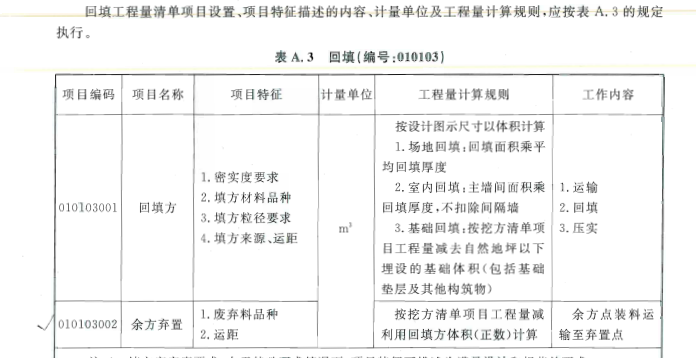

    2.土方回填時清單量不算放坡,是以挖土量減基礎體積計算.

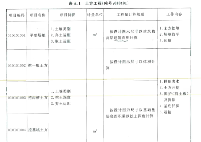

  • 1.現在做結算,圖紙有開挖線,土方清單量按基礎墊層地面積乘以深度計算;
     2.土方回填時清單量不計算放坡;
    3.投標時,土方回填,定額組價時沒考慮放坡,結算時,清單量不可以按定額量計入。
    以上都是2013清單規則。

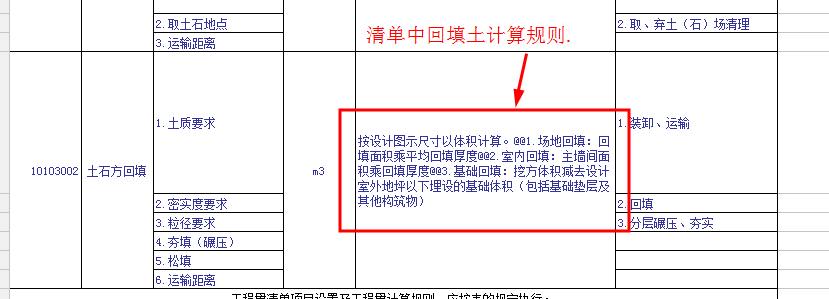

  • 你好,1、土方清單量是按墊層底面積乘以挖土深度計算;
    2、土方回填清單量不考慮放坡的,要你在投標報價時考慮的;
    3、報價時未考慮,視為優惠了,結算時是不可以按定額量考慮的。
    工程量清單計算規則就是這樣規定的:
