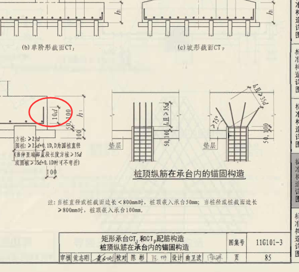

    如果圖紙上沒給獨(dú)立基礎(chǔ)上部鋼筋的彎折,說(shuō)明中也沒有,但是在基礎(chǔ)剖面圖中有圖示,但是長(zhǎng)度沒給,我該按照什么長(zhǎng)度計(jì)算彎折呢?還有有的圖紙上只給出超出2500時(shí)候底部鋼筋交錯(cuò)布置,但是頂部鋼筋也沒有說(shuō)明是否按這個(gè)設(shè)置,如果在計(jì)算設(shè)置中設(shè)置之后,頂部鋼筋也會(huì)交錯(cuò)布置的,那么實(shí)際施工中到底應(yīng)該是怎么布置鋼筋的呢?

    【獨(dú)立基礎(chǔ)一般是沒有彎折的,如果圖紙中有畫彎折,這個(gè)長(zhǎng)度可以為10d(參照樁承臺(tái)的彎折長(zhǎng)度),頂部鋼筋也是要按照交錯(cuò)布置的】

    是上部鋼筋的彎折,上部鋼筋彎折也要按10d嗎【不會(huì)吧,如果是面筋一般是彎折到底的,建議咨詢?cè)O(shè)計(jì)確認(rèn)】

    圖紙上沒給獨(dú)立基礎(chǔ)上部鋼筋的彎折,說(shuō)明中也沒有,所以不用設(shè)置彎折的,一般在獨(dú)立基礎(chǔ)中的鋼筋是不需要彎折的.圖紙上只給出超出2500時(shí)底部鋼筋交錯(cuò)布置,頂部鋼筋可以不按這個(gè)布置.

  • 這個(gè)問(wèn)題只有咨詢?cè)O(shè)計(jì)人員。
