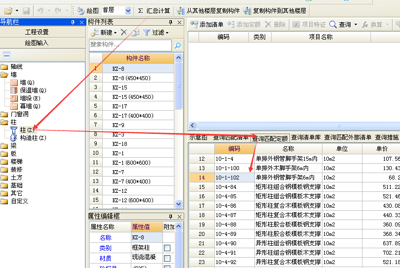

    土建算量軟件中,混凝土部分如柱、梁、墻、板的腳手架在哪里套定額
  • 混凝土部分如柱、梁、墻、板的腳手架在哪里套定額
    混凝土部分的柱、梁、墻、板腳手架不用套定額,這類費用應(yīng)該在模板中
    2016-05-08 15:36:01
  • 這就需要你認真閱讀你地區(qū)的定額說明中的計算規(guī)則的。
    各地的規(guī)則可能存在差異。
    不需要在算量中處理,沒有必要。
    2016-05-08 15:28:01
  • 都是在各自的構(gòu)件下套用的
    腳手架在哪里套
    2016-05-08 15:31:18
  • 這些在建筑中不必套取腳手架,
    有裝飾工程就可以可以套取裝飾腳手架
