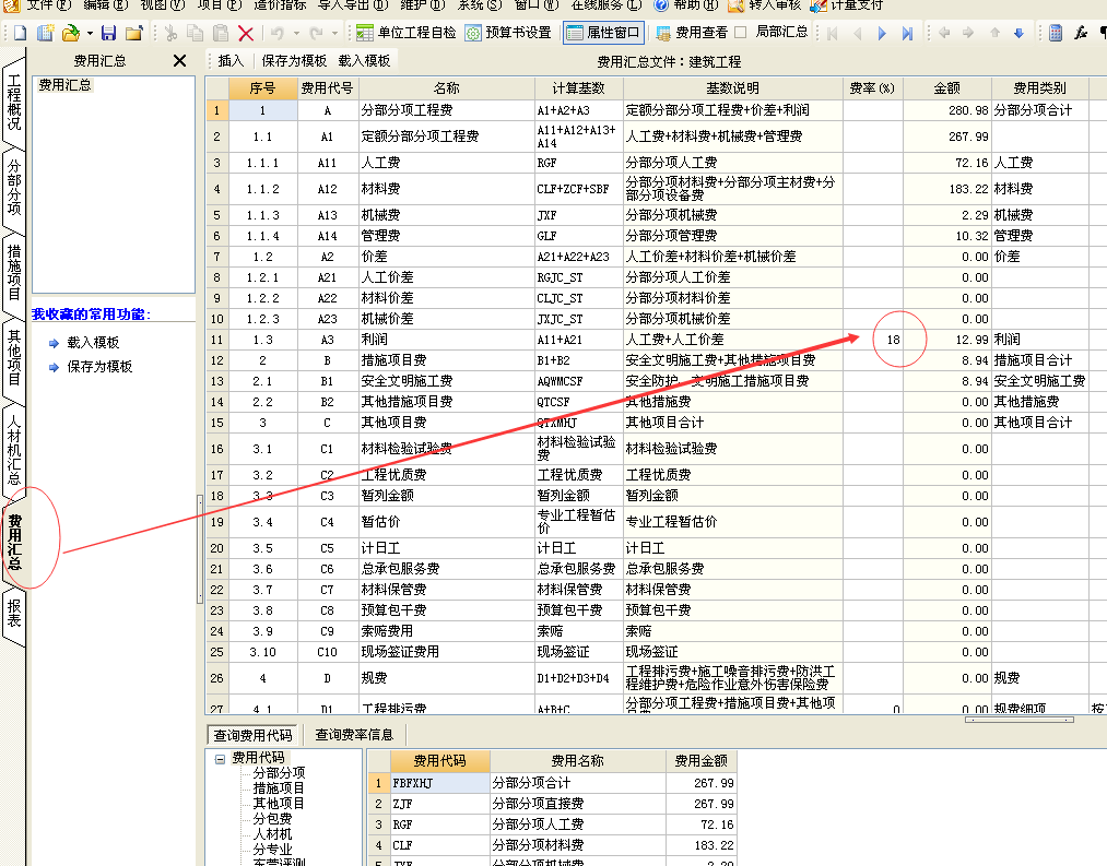

    定額里面沒看到利潤在哪有體現呀,它不是說利潤列入各分項工程費內嗎?也說到了以人工費為基礎×0.18,但是在定額看就是沒看出在哪有體現。應該怎么理解這個利潤,麻煩大神們指點一下!

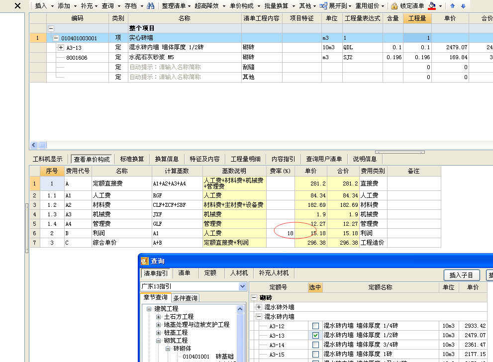

    定額價的利潤計算是要費用匯總表中,至于是否是按18%這就要看合同的約定,但最高是18%,圖片1;清單計價它就可以列入相應的清單項中計算,也可以在費用匯總表中計算,圖片2。

  • 你好:定額計價的在取費中,清單計價在單價構成中
    2016-05-07 22:44:36
  • 定額里面沒看到利潤在哪有體現呀,它不是說利潤列入各分項工程費內嗎?
    定額里面不包括利潤;
    各分項工程費內
    你指導的是清單項目,清單項目綜合單價里可以有利潤;
    如果是定額計價,應該單獨列項來體現,而不是體現在定額子目的單價里。
