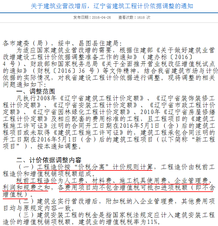

    營改增后 增值稅率11%,取費基數不變么???
    答:按取費文件規定計算,形式和原來基本一樣(只是幾個規費可能會調整合并到管理費中)
    但是計算的基數內涵是不一樣的。增值稅計算的基數是不含稅基價(購買材料,機械臺班,人工等)是不含稅的,而原來的營業稅計算時含稅的(舉個例子,原來定額直接費中的鋼筋單價是含供應商開票稅金的,現在按增值稅計算了,鋼筋單價內就不能再含稅,即除稅單價)
    具體的資料建議你到遼寧省建設廳官網找找相關文件。以當地主管部門的文件規定為準。
    2016-05-05 13:04:41
  • 營改增后 增值稅率11%,取費基數有變化,基數為稅前工程造價,稅前工程造價為人工費、材料費、機械費、企管費、利潤和規費,各項費用均不包含增值稅可抵扣進項稅額(即不含增值稅),其中取消了間接費。
    計算公式為:工程造價=稅前工程造價*(1*11%)
    取費基數
    2016-05-05 12:58:40
