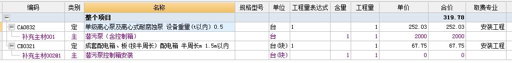

  • 比如潛污泵自帶箱體,這樣的,箱體需要套一個安裝費吧
    答:箱體自帶,說明主材價格已經包含了,不需要計算主材的費用,但是安裝費用需要單獨計算的,這個安裝費用與主材的費用不能混淆在一起。
    2016-05-04 18:08:51
  • “比如潛污泵自帶箱體,這樣的,箱體需要套一個安裝費吧”   回復:需要另外計算安裝費,潛污泵自帶控制箱,意思是潛污泵主材費(未計價材料費)里面包含了潛污泵控制箱(你所說的自帶箱體),但是定額要把潛污泵和潛污泵控制箱分開套用定額安裝費,主材費就計算潛污泵或控制箱其中一個內。
    2016-05-04 17:18:16
  • 答:你好,需要套配電箱安裝的。潛污泵自帶箱體,是指與潛污泵配套的,帶有高于一定水位自動抽水,低于一定水位自動停泵功能的配電箱,是單獨的配電箱,和潛污泵不是一個整體,所以需要套一個安裝費。
    2016-05-04 17:13:16
  • 答:要套的,箱體另外套配電箱的。
