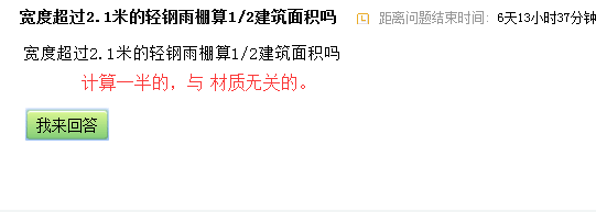

  • 寬度超過(guò)2.1米的輕鋼雨棚算1/2建筑面積嗎
    None
我來(lái)答 收藏  舉報(bào)
全部回答 (7) 首答僅用{{minutesHtml}}
    寬度超過(guò)2.1米的輕鋼雨棚是不能計(jì)算建筑面積的,因輕鋼雨棚是裝飾作用的,不是建筑物結(jié)構(gòu)所以不能計(jì)算建筑面積
    2016-05-04 08:58:40
  • 輕鋼的也是永久的。輕鋼雨棚
    2016-05-04 08:09:01
  • 輕鋼雨棚不能計(jì)算建筑面積。
    2016-05-04 07:11:37
  • 寬度超過(guò)2.1米的輕鋼雨棚不能計(jì)算建筑面積,現(xiàn)澆混凝土雨篷才按1/2面積計(jì)算。
    2016-05-04 07:39:26
    寬度超過(guò)2.1米的輕鋼雨棚是不計(jì)算建筑面積的.
    2016-05-04 08:08:29
    答:不計(jì)算建筑面積。
    2016-05-04 08:05:05
  • 雨棚結(jié)構(gòu)的外邊線至墻結(jié)構(gòu)外邊線的寬度超過(guò)2.10米者,應(yīng)按雨棚結(jié)構(gòu)板的水平投影面積的1/2計(jì)算
    輕鋼不算
    2016-05-04 09:19:59
