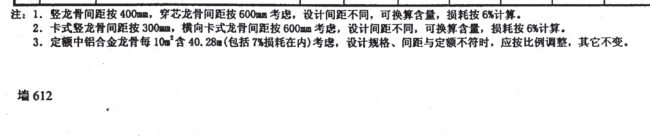

    如圖所示做法是C型輕鋼龍骨50*19*0.4,中距300,我套用江蘇14定額14-180隔墻輕鋼龍骨,定額是按U型輕鋼龍骨考慮的,有3種類型的龍骨,如何判斷哪個是主/副龍骨,還有定額龍骨間距是多少,如何判斷?圖紙標注中距300,是不是橫豎龍骨都是間距300布置?對照圖紙,定額的龍骨類型和含量該如何調整?謝謝

    截面規格較大通長使用的一般是主龍骨,截面小且斷開使用的為副龍骨.一般你可以按實際的圖紙要求計算出龍骨的含量,去換算定額中龍骨的規格及含量,不用管定額中的龍骨間距.直接把定額中的龍骨材料去掉換算成實際的龍骨規格及含量(重量)來調整即可.

  • 這個要套型鋼龍骨的,中距300可以理解為水平、垂直,計算出來總的米數,換算含量就可。

  • 08310141  材料38*25是主龍骨;

  • 答:從設計做法看,你這個不是隔墻,而是在原有墻面上做隔音裝飾處理,所以不能套隔墻的定額子目。
    可以套墻裙裝飾子目。
    至于龍骨的規格、含量定額和圖紙不一致的問題,要看看定額對此的規定
    如果定額規定可以調整的那就按設計圖紙要求的規格、含量去調整定額含量,如果定額沒有明確可以調整的
    那就不能調整(定額綜合考慮了)。

  • 這個做法里只有一種龍骨 50*19*0.4,是豎向布置的,間距300,不是隔墻龍骨,是貼在原有墻面上的,應套墻面裝飾子目,這個含量是1/0.3=3.33米/m2,如果找不到類似的龍骨,就查一下這種龍骨的重量,換算一下即可。

    規格大的是主龍骨,規格小的是次龍骨,根據實際間距計算用量*損耗后和定額含量做比較,進行正負調整
