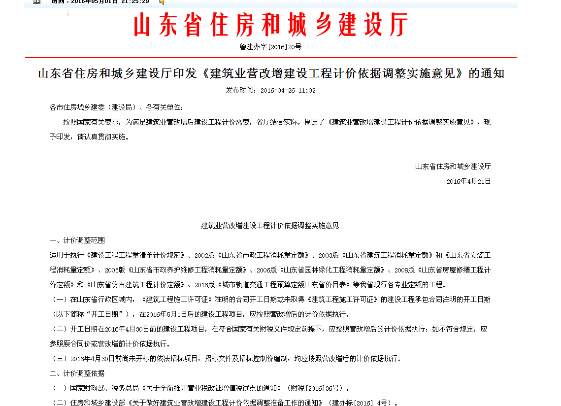

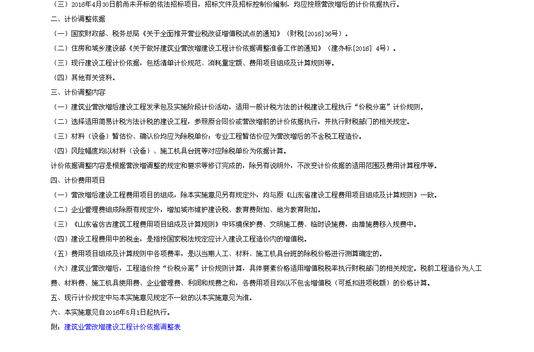

    四、計價費用項目
    (一)營改增后建設工程費用項目的組成,除本實施意見另有規定外,均與原《山東省建設工程費用項目組成及計算規則》一致。
    (二)企業管理費組成除原有規定外,增加城市維護建設稅、教育費附加、地方教育附加。
    (三)《山東省仿古建筑工程費用項目組成及計算規則》中環境保護費、文明施工費、臨時設施費,由措施費移入規費中。
    (四)建設工程費用中的稅金,是指按國家稅法規定應計入建設工程造價內的增值稅。
    (五)費用項目組成及計算規則中各項費率,是以當期人工、材料、施工機具臺班的除稅價格進行測算確定的。
    (六)建筑業營改增后,工程造價按“價稅分離”計價規則計算,具體要素價格適用增值稅稅率執行財稅部門的相關規定。稅前工程造價為人工費、材料費、施工機具使用費、企業管理費、利潤和規費之和,各費用項目均以不包含增值稅(可抵扣進項稅額)的價格計算。
    五、現行計價規定中與本實施意見規定不一致的以本實施意見為準。
    六、本實施意見自2016年5月1日起執行。

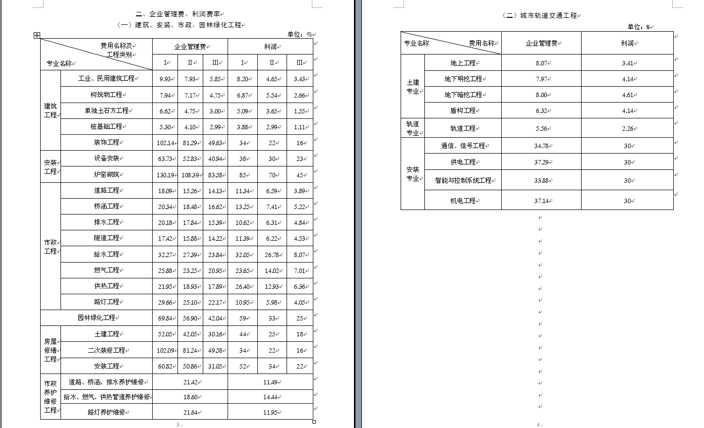

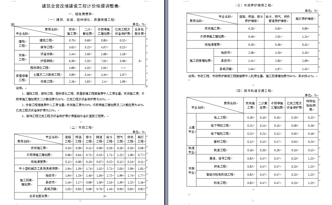

    附:建筑業營改增建設工程計價依據調整表
