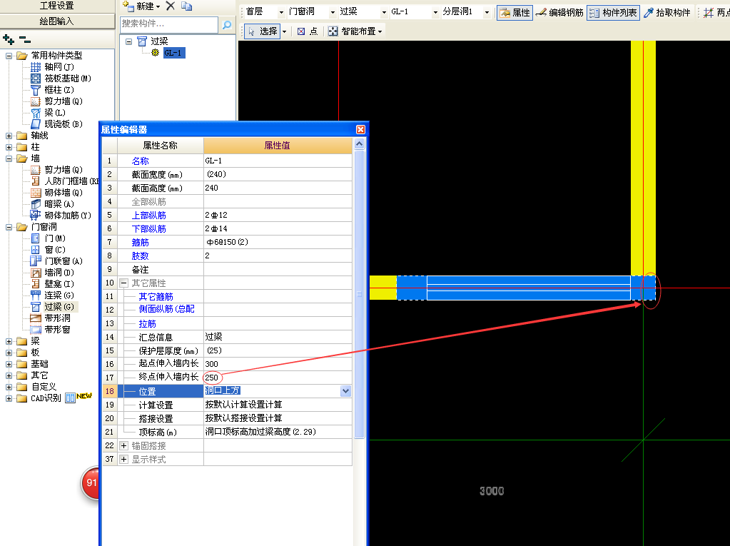

  • 過梁兩邊的長度是規定好250的嗎?有的門窗上面布置的時候直接突出來了,該怎么辦?
    過梁兩邊長度有規定嗎?按250畫部分從墻里面出來了,
    只能是看設計要求,一般是200~300,如果設計沒有明確就要咨詢設計。

  • 過梁兩邊長度有規定嗎?按250畫部分從墻里面出來了
    ——:一般是250的
    想這樣,門跺不足250的,您可以調整長度的
    選中以后,修改兩側的長度就可以的
