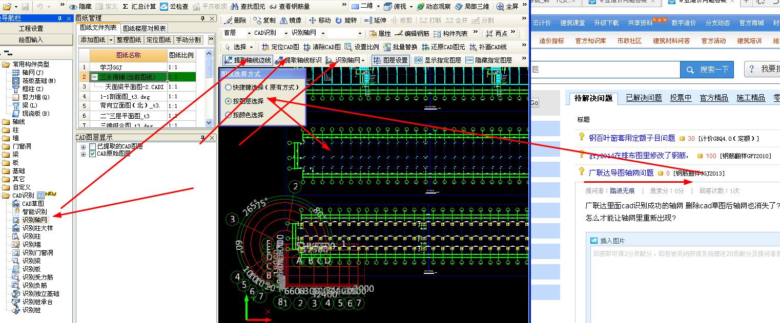

    廣聯達里面cad識別成功的軸網 刪除cad草圖后軸網也消失了? 怎么才能讓軸網里重新出現?

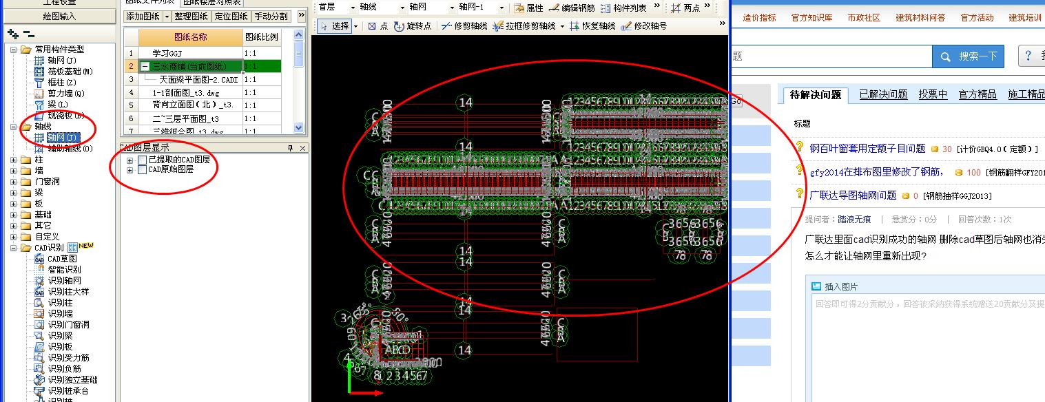

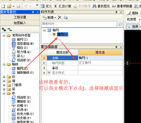

    答:成功后,不用刪除CAD圖的,去勾,就不顯CAD了。成功的軸網如看不到,按 J 。或直接轉到軸網圖層。
    草圖
    cad草圖

  • 不會的,只要識別成功的軸網,刪除cad圖紙不會沒有軸網的,除非是你沒有識別完成。,可以點擊軸網,看是否有軸網構件的
