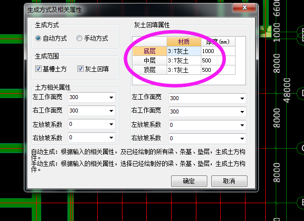

    老師您好: 1.房心回填是不是指一層地面到室外地坪的高度,乘以凈面積? 2.是不是繪制挖土時,如果直接套取素土回填子目,這里面是不是包含室內和室外的素土回填? 3.室外800mm以內采用灰土,其余采用素土,我做法是先繪制一遍挖土,在沿外墻繪制800寬的灰土,可計算出的結果怎么和手工差別很大?我在挖土里面套了素土回填子目,這子目里包含室內的嗎?
    ——:就是的
    ——:不,只是回填至室外地坪
    ——:不包含室內的
    回填您可以分層的
    素土回填
