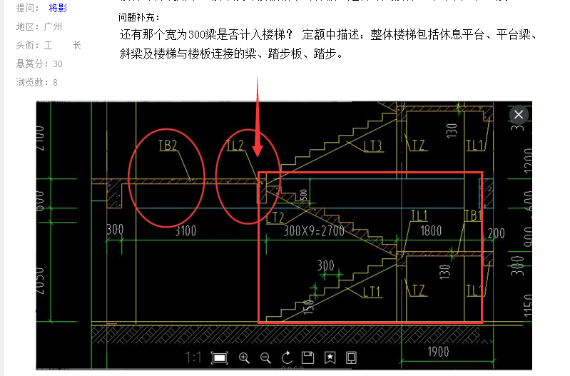

  • 樓梯計算規則中連接梁及與樓板相平的梯板,是否計入樓梯?
    樓梯計算規則中連接梁及與樓板相平的梯板,是否計入樓梯? 如圖中的TB2及TL2
    斜梁
    問題補充:還有那個寬為300梁是否計入樓梯? 定額中描述:整體樓梯包括休息平臺、平臺梁、斜梁及樓梯與樓板連接的梁、踏步板、踏步。
  • TB2 屬于樓層平臺板,不屬于樓梯范圍。
    TL2 是屬于樓梯范圍的,應該計算在樓梯中。
    平臺板和樓梯的分界線應該是樓梯梁的外邊緣,即 TL2的左邊。左邊為樓板,右邊為樓梯范圍。
    定額
    2016-04-25 15:46:09
  • 你好:不算入。
    TL2算入。截圖中包括的部位說的很清楚。中間的休息平臺包括。與樓面相連的不包括。
    廣聯達服務新干線
    2016-04-25 15:39:21
  • 計入有梁板哦
    2016-04-25 15:41:33

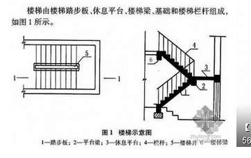

  • 答:樓梯的劃分方法如下:
