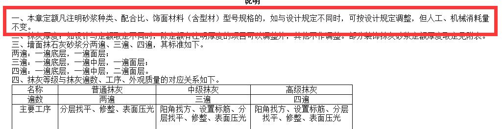

  • 砂漿的損耗率一般在定額說明中有說明,就是在定額含量的中看到的
    如下圖

  • 按定額編制說明規定的損耗率計算各工序材料的損耗。
    2016-04-26 08:02:29
  • 磚墻面為20厚,抹灰為14+6 ,底灰0.162,面灰0.062損耗是多少?怎么算的?砼墻面12+8底灰0.139,罩面是0.09,損耗怎么算?墻面增減子目1毫米,含量0.012,損耗怎么算?
    定額已考慮損耗,你不需要再去計算!
    子目
    2016-04-27 00:01:24
  • 損耗一般是不需要計算的,因為相應抹灰等子目的消耗量內已經綜合包括了。
