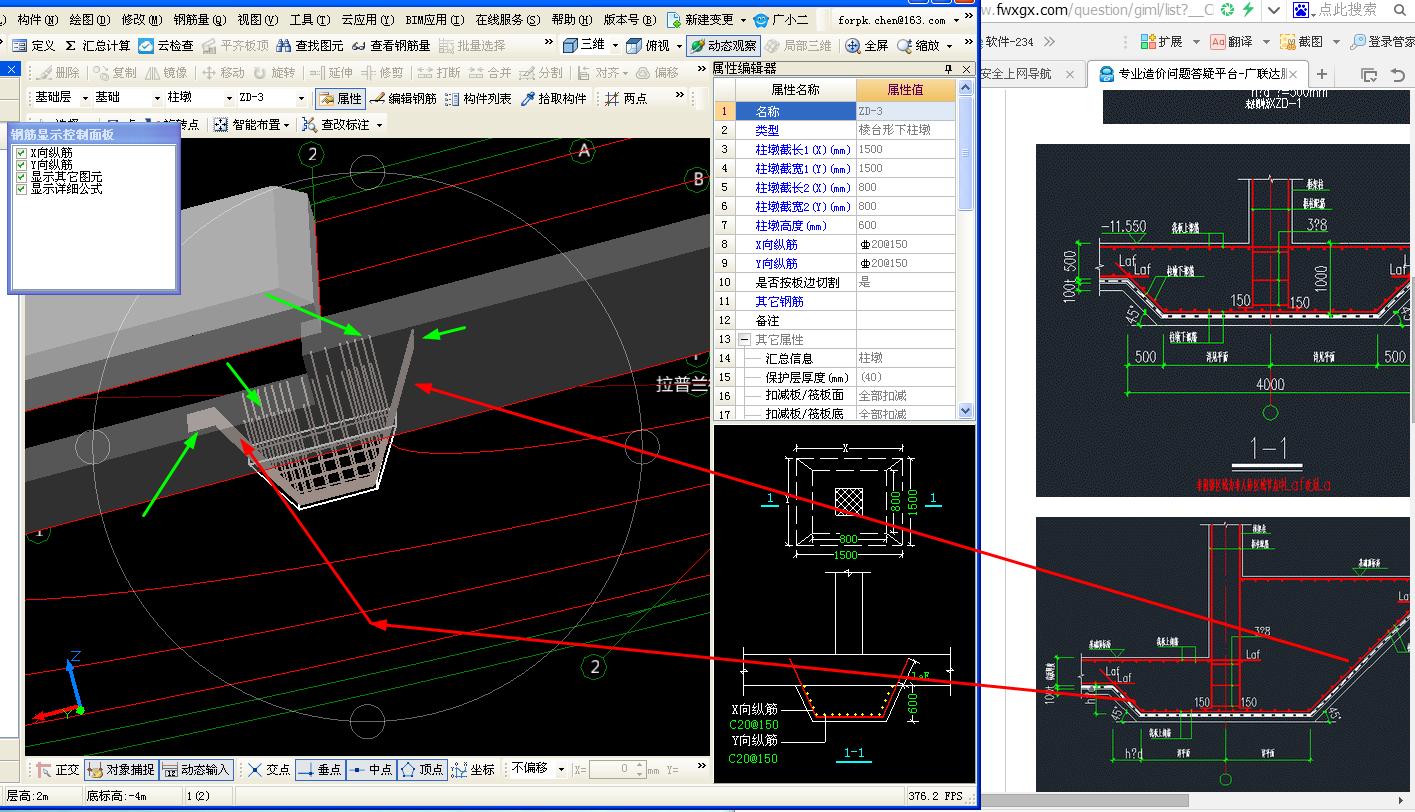

    下柱墩遇筏板不同,且下柱墩在兩塊板中間。如何處理,單獨(dú)用下柱墩畫圖肯定不行。請(qǐng)看我的截圖。現(xiàn)在畫的是圖形,請(qǐng)高手指導(dǎo)圖形和鋼筋抽樣都怎么處理。
    柱墩
    板標(biāo)高

    答:先布置兩塊不同厚度的筏,然后布置柱墩,軟件自動(dòng)按筏板標(biāo)高計(jì)算鋼筋的高低。

    不用下柱墩畫,直接用筏板變截面處理試一下看行不行
