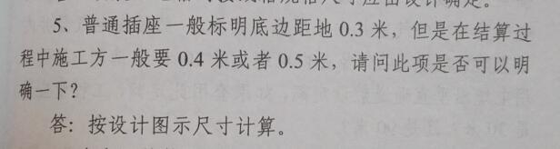

    這個問題說不清,考慮也可以,不考慮也可以,
    考慮的能要來才是有用,說半天考慮 ,要不來也是白搭。施工單位的話,當然能多要就多要。有的審計連雙立管都不想給,更別說加地面做法的厚度了。如果量比較大,可以鬧一鬧
    給你個官方解釋,按設計圖紙距地0.3米計算。
