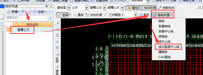

    我的條形基礎怎么做墊層?智能布置里面沒有啊?還有獨立基礎和條形基礎的土方量怎么算?自動生成土方怎么做?
    自動生成土方
    智能布置

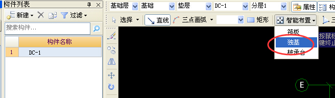

    【獨立基礎是要新建面試墊層才可以的,條形基礎就是使用線式矩形墊層】

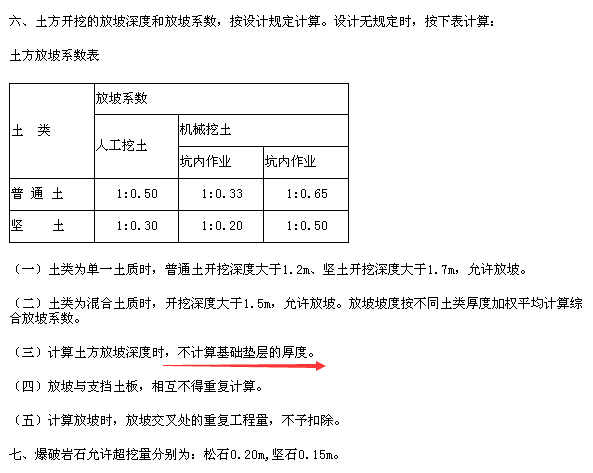

    那個土方頂標高怎么算?
    【土方頂標高是默認的室外地坪高度的,不過你問的應該是起坡放坡位置為墊層頂還是墊層底吧,這個是要根據當地的定額規定計算的,山東是從墊層頂計算的】

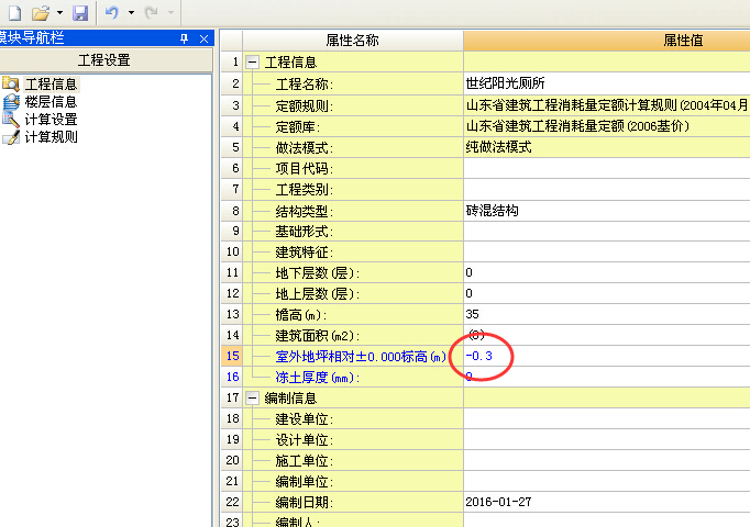

    我室外地坪-0.3.土方底標高是基礎底標高。那么土方的定標高怎么算?
    【這樣土方的頂標高就是-0.3的,不需要你計算設置的】
    在工程的設置頁面定義好這個,室內外高差就可以,這樣你的上面的外墻面的工程量計算才是正確的

    【對的,挖土方的頂底標高不需要你設置的,只要你的基礎的標高設置正確,軟件就會自動計算的】

  • 條形基礎做墊層,在圖形算量軟件中,定義線型墊層,點智能布置,選擇條形基礎,就可以自動布置了;生成墊層后,點自動生成土方,選擇基槽土方;自動生成的軟件就自動計算深度了,不用修改,獨立基礎生成的土方按基坑土方。工程只要定義過室內外高差的,就不用改標高了。
    2016-04-21 09:15:40
  • 條基的墊層需要定義線式墊層后用智能布置,選擇條基中心線后.
    同理,新建土方后智能布置土方。
