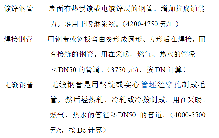

    答:一般說明的鋼管就是指焊接鋼管,如果需要說明的,就會明確的說明鍍鋅鋼管或者無縫鋼管。套管使用焊接鋼管

  • 鋼管作為鋼鐵產品的重要組成部分,因其制造工藝及所用管坯形狀不同而分為焊接鋼管(板,帶坯)和無縫鋼管(圓坯)兩大類。而鍍鋅管是一種表面處理工藝。至于哪種更耐用,看你自己的選擇了,應該要做相應的防腐工藝啦。其實我個人建議你用無縫鋼管,因為焊管話,給你個例子:在北方生活過的人一般都有過自來水管或暖氣管在冬天被凍爆的經歷,爆的地方一般都是焊縫處。另外,你也可以做一些防腐處理的。

  • 焊接鋼管
    圖紙注明的鋼管沒有說明一般是焊接鋼管,定額套用焊接鋼管
