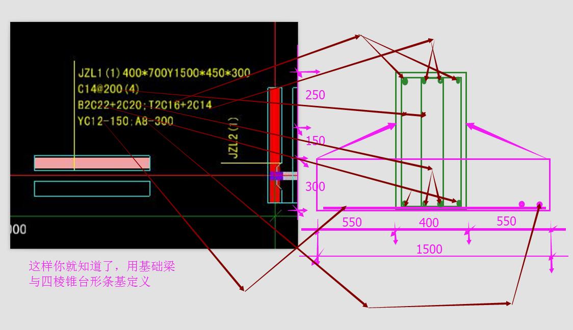

  • JZL400*700Y1500*450*350這種表示是按梁和條基分別畫構件還是按條基一個構件好呢?
    JZL400*700Y1500*450*350這種表示是按梁和條基分別畫構件還是按條基一個構件好呢?怎么這個基礎梁的高度還沒有條基的高度高呢?不應該突出來嗎?
    條基
    基礎梁

  • 需要分別按基礎梁、條基定義處理的。
    2016-04-20 10:04:22
  • 您這個應該是分開條形基礎+基礎梁的
    這個不是一個構件
    您不要識別基礎梁的
    截面不同
    您這個基礎梁我的建議是自己繪制比較好,可以智能布置的
