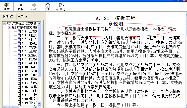

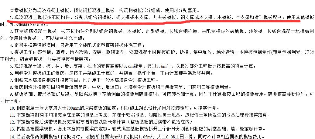

    模板的安裝就已經包括了支模板所需要的支撐,是不用另外計算的。
    定額
    2016-04-18 16:15:16
  • 答:廣東省2010定額中,模板已在支撐,不另計算的。
    2016-04-18 16:38:59
  • 1.模板安裝包含模板的支撐;2.如果超高:在套一個模板超高子目(軟件里面計算混凝土的工程量里面有此“工程量代碼”);
    2016-04-18 16:42:49
  • 答:定額中所說的模板并不是單純的指和混凝土接觸的板,還包含下面的支撐,各類系桿,以及其它模板施工規范所要求的一些保準模板系統整體穩定所采取的措施。
    所以你所說的支撐不能另外再列項計算
    2016-04-18 19:57:26
  • 模板的支撐,怎么套什么定額,廣聯達軟件里面怎么操作
    模板都含支撐的,不需要再去計算套定額!
    套什么定額
    2016-04-18 23:16:57
    模板的支撐是不用單獨套用定額的,直接套用對應的模板定額子目即可,支撐包含在相應的模板中.
    2016-04-19 07:13:19
  • 贊同三樓的說法。全面。
