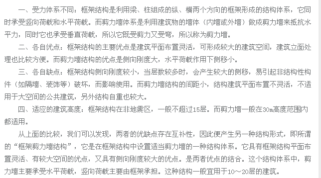

    剪力墻結(jié)構(gòu)
    ——:純混凝土墻體的
    框架結(jié)構(gòu)
    ——:框架柱梁+框架間填充墻結(jié)構(gòu)
    框架剪力墻結(jié)構(gòu)
    ——:框架柱梁+部分混凝土墻體+框架間填充墻
    2016-04-17 08:46:23
  • 你好:
    剪力墻
    短肢剪力墻結(jié)構(gòu)應(yīng)用越來(lái)越廣泛,它采用寬度(肢厚比)較小的剪力墻,住戶(hù)可以一定范圍內(nèi)改造室內(nèi)布局,增加了靈活性,但這是以整個(gè)結(jié)構(gòu)受力性能的降框架-剪力墻結(jié)構(gòu)也稱(chēng)框剪結(jié)構(gòu),這種結(jié)構(gòu)是在框架結(jié)構(gòu)中布置一定數(shù)量的剪力墻,構(gòu)成靈活自由的使用空間,滿(mǎn)足不同建筑功能的要求,同樣又有足夠的剪力墻,有相當(dāng)大的剛度,框剪結(jié)構(gòu)的受力特點(diǎn),是由框架和剪力墻結(jié)構(gòu)兩種不同的抗側(cè)力結(jié)構(gòu)組成的新的受力形式,所以它的框架不同于純框架結(jié)構(gòu)中的框架,剪力墻在框剪結(jié)構(gòu)中也不同于剪力墻結(jié)構(gòu)中的剪力墻。因?yàn)椋谙虏繕菍樱袅Φ奈灰戚^小,它拉著框架按彎曲型曲線變形,剪力墻承受大部分水平力,上部樓層則相反,剪力墻位移越來(lái)越大,有外側(cè)的趨勢(shì),而框架則有內(nèi)收的趨勢(shì),框架拉剪力墻按剪切型曲線變形,框架除了負(fù)擔(dān)外荷載產(chǎn)生的水平力外,還額外負(fù)擔(dān)了把剪力拉回來(lái)的附加水平力,剪力墻不但不承受荷載產(chǎn)生的水平力,還因?yàn)榻o框架一個(gè)附加水平力而承受負(fù)剪力,所以,上部樓層即使外荷載產(chǎn)生的樓層剪力很小,框架中也出現(xiàn)相當(dāng)大的剪力。低為代價(jià)的(雖然有試驗(yàn)和研究表明這種降低幅度較小)。
    2016-04-17 08:59:59
  • 剪力墻結(jié)構(gòu):指由混凝土墻承重的結(jié)構(gòu)。
    框架結(jié)構(gòu):?jiǎn)渭兊挠煽蚣苤撼兄氐慕Y(jié)構(gòu),框架間砌填充墻不承重,僅起分隔作用。
    框架剪力墻結(jié)構(gòu):在框架結(jié)構(gòu)的基礎(chǔ)上增加了部分剪力墻,與柱梁共同承擔(dān)荷載作用。
