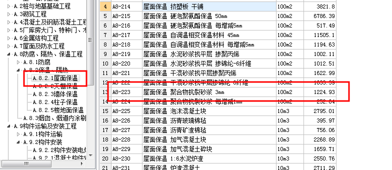

  • 如圖所示的屋面保溫做法該如何套定額
    主要是聚合物砂漿(網(wǎng)格布)這一做法如何套用定額?按水泥砂漿子目換材料來套,也不行,一般砂漿單位是m3,而聚合物砂漿單位是Kg,有沒有類似做法的定額可以套用 謝謝
    子目
    問題補(bǔ)充:聚合物砂漿(網(wǎng)格布)是不是作為粘結(jié)砂漿粘結(jié)TPS板的?一般厚度是多少呢?

    可套14-28墻面耐堿玻纖網(wǎng)格布一層+14-35抗裂砂漿抹面4mm(網(wǎng)格布),將抗裂砂漿換成聚合物砂漿即可;
    在此,聚合物砂漿是用來粘結(jié)保溫板的,厚度一般在5mm左右。

    聚合物砂漿網(wǎng)格布這一做法看你當(dāng)?shù)氐亩~子目,在屋面保溫中應(yīng)該有聚合物砂漿的定額子目,如果沒有可以套樓地面找平層換算材料來處理.網(wǎng)格布可以套墻體保溫中的網(wǎng)格布的定額子目.
    網(wǎng)格布
    2016-04-17 07:21:30
  • 應(yīng)該套取屋面保溫中  屋面保溫 聚合物抗裂砂漿 3mm定額和  天棚保溫中   天棚保溫 玻纖網(wǎng)格布一層  的定額子目。
    (墻體保溫中也有網(wǎng)格布的定額子目,那個價格比天棚的稍微高一點(diǎn),考慮到是屋面,好施工一點(diǎn),所以我選擇了天棚保溫中的網(wǎng)格布)
    聚合物抗裂砂漿一般是5個厚,當(dāng)然,具體以圖紙為準(zhǔn)。這個就是抹在保溫板上的,為了防止開裂,加了網(wǎng)格布。
