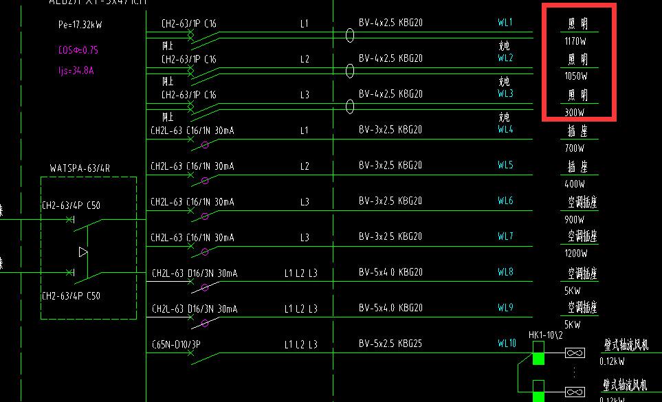

    圖中平面圖中燈具電線中未標(biāo)注根數(shù)的電線根數(shù)是多少?
    未標(biāo)注
    標(biāo)注

    你好,圖紙未標(biāo)注的就按系統(tǒng)圖單個(gè)回路標(biāo)注的電線根數(shù)計(jì)算。
    計(jì)算的時(shí)候,找到平面圖WL1-WL3按系統(tǒng)默認(rèn)的4根線計(jì)算。
    WL4-WL7回路按系統(tǒng)圖默認(rèn)三根計(jì)算。以此類推。平面圖有標(biāo)注按標(biāo)注根數(shù)計(jì)算

  • 根據(jù)系統(tǒng)圖判斷,WL1--WL4應(yīng)急回路的如果平面圖未標(biāo)注,按4根線考慮,WL5-----WL7 按三根考慮,以此類推,也就是按系統(tǒng)圖的標(biāo)注,如系統(tǒng)標(biāo)注為BV3*2.5   如圖紙平面未標(biāo)注,就按3根線考慮

  • 圖中為注明的線根數(shù)依電氣系統(tǒng)圖上根數(shù)為準(zhǔn)。

  • 圖中平面圖中燈具電線中未標(biāo)注根數(shù)的電線根數(shù)是多少?
    燈具都是4根2.5的線穿20的KBG管
