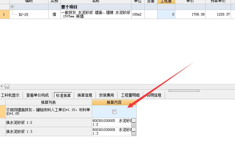

    1)一般實際工程中如果沒有約定計算方式,采用抹灰面積工程量還是用墻體工程量乘以相應系數計算?2)用墻體工程量乘以相應系數計算,廣聯達圖形算量能計算嗎,還是手算?3)板下肋梁的抹灰面積如何計算,套取什么定額子目呢,謝謝,我是安徽定額初學者
    計算規則定額上是有的,按照抹灰面積計算!
    用廣聯達圖形算量繪制完砌體后匯總計算會計算出抹灰工程量!
    還是套一般抹灰,要乘以系數!
