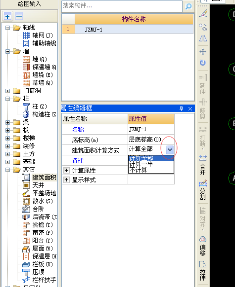

    你按照是上最新的建筑面積計算規(guī)則繪制就可以了,計算一般面積的時候你在屬性中修改成為一半就可以了

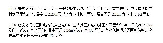

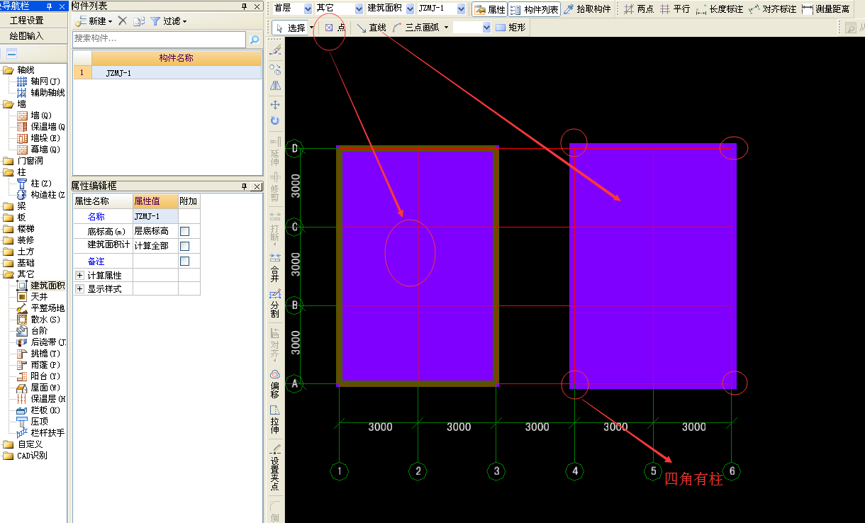

  • 這要看你布置建筑面積是要什么位置,如沒有墻體的架層,就要用畫線的方式布置在相應(yīng)的位置(如柱的外側(cè)),及圖片1中右邊;如果有墻形成墻閉的房間,點布置就可以識別外墻的外側(cè),及圖片1中左邊。陽臺的布置方式與上面的描述相同,只要在屬性中的“建筑面積計算方式”下拉選擇“計算一半”,圖片2,這就可以識別按1/2的投影面積計算建筑面積,也與建筑面積計算規(guī)則吻合。
