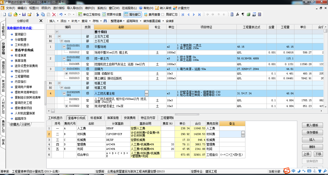

  • 單價構成里沒有全費用模板,載入報表也沒有全費用的。。。
    None
    其實這個也好辦,從現有模板里按照費用匯總表樣式插入行自己做一個就是了,以前我都自己做的。花不了幾分鐘

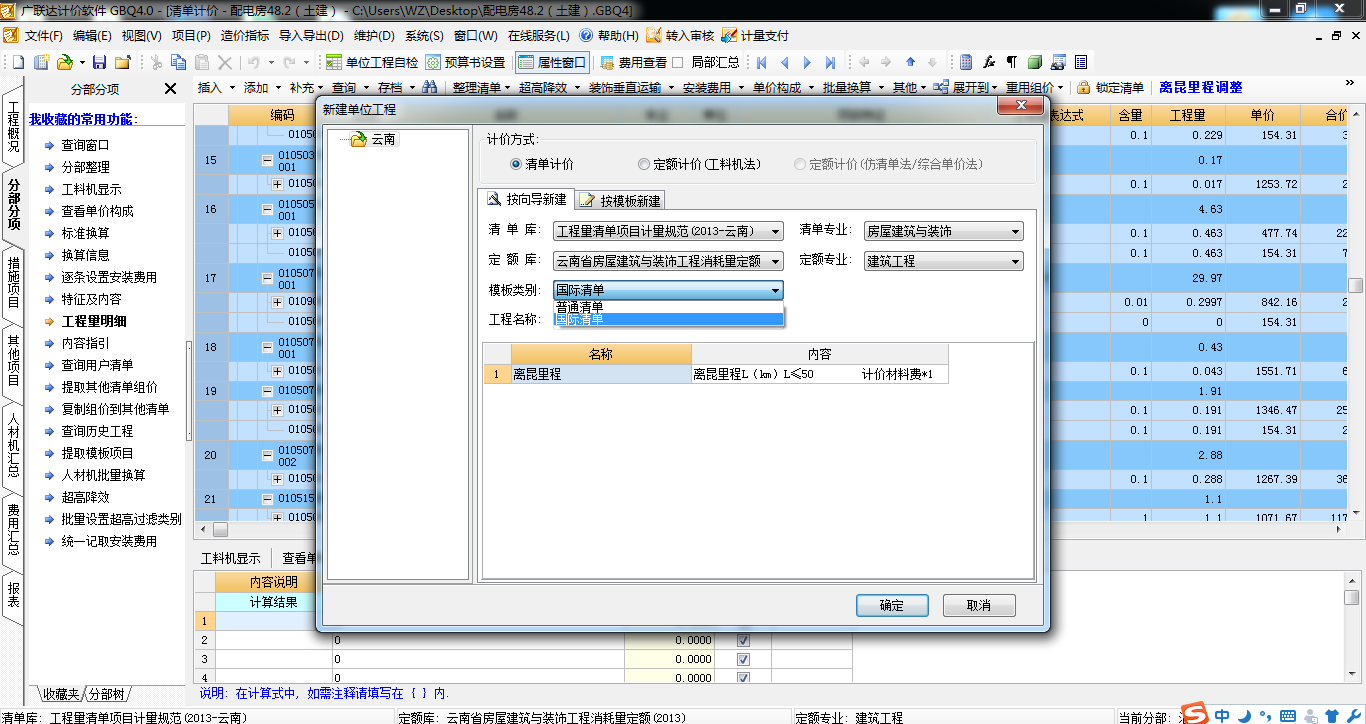

  • 新建工程的時候選擇國際清單,就有包含人材機管利、規費、稅金了。導出來的報表也都會含全費用的。
    載入報表
    載入
