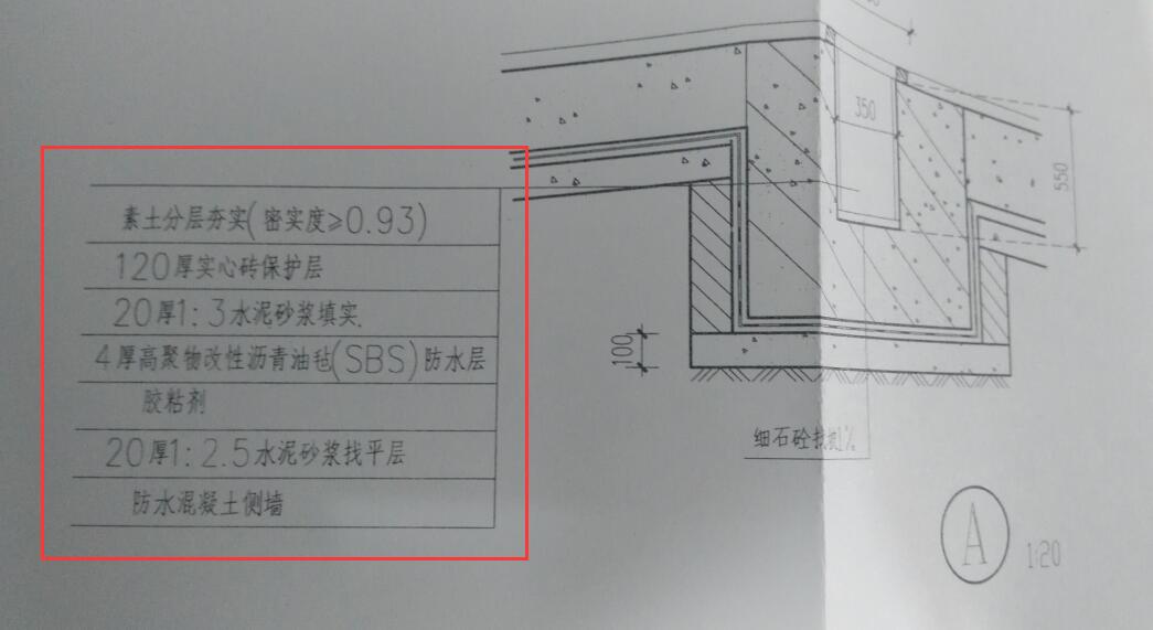

    素混凝土地溝側壁需要刷什么?防水刷不刷
    這個要看設計要求的,有的什么都不做,有的要求抹灰及防水的
    2016-03-16 14:11:43
  • 你好:
    這個應該以圖紙設計為準,有的只是抹防水砂漿,有的還有防水卷材。你再看看圖紙的節點。
    側壁
    2016-03-16 14:23:18
  • 素混凝土地溝側壁需要刷什么?防水刷不刷【應該根據設計要求和地溝的用途決定,普通的排水溝不需要抹灰和防水的】
