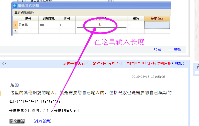

三樁承臺分布筋在其他里是不是要算根數和分布筋的長度
答:是要手算長度和根數的,按斜筋的排距計算寬度后,每邊加50mm。根數按設計要求布置的長度計算。

是的
這里的其他鋼筋的輸入,就是需要您自己輸入的,包括根數也是需要您自己填寫的
