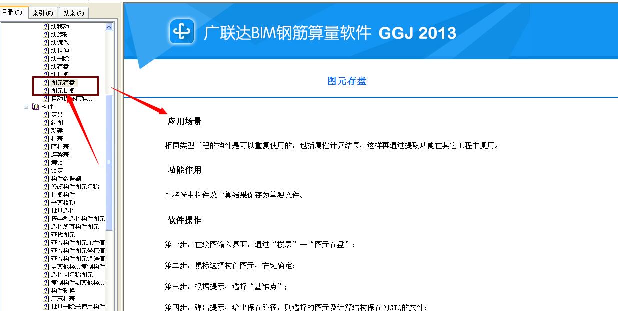

    1、你這里不繪制剪力墻是不行滴,只有繪制了剪力墻,才會(huì)有支座。大家通常的做法是繪制剪力墻但是不輸入鋼筋信息。(這是方法一)
    2、(方法二)但是你不是一個(gè)人戰(zhàn)斗,再向你推薦一個(gè)方法:圖元存盤(pán)。別人繪制的該部分墻體,進(jìn)行存盤(pán),你再進(jìn)行圖元提取,把鋼筋信息去掉即可。
    這樣你會(huì)節(jié)省大量的時(shí)間!
    3、幫助信息中有具體的操作方法,你自己去看看吧!
