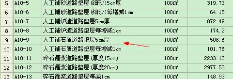

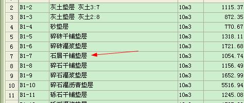

  • 有一項土石屑回填,但是沒有找到合適的定額項,打算套人工回填土,然后在工料機里加一項石屑,可是石屑的含量該填多少
    建議在廠區道路章節選套類似子目 酌情換算完成:
    回填土
    或在地面章節選套:
    含量怎么算
