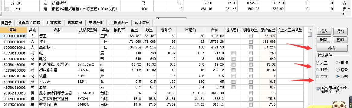

  • 補(bǔ)充主材、材料、子目
    1、補(bǔ)充材料和補(bǔ)充主材區(qū)別是什么?如園林工程中需要補(bǔ)充苗木,補(bǔ)充苗木是按補(bǔ)充材料還是補(bǔ)充主材?3,補(bǔ)充主材和材料是不是要首先選擇補(bǔ)充子目下的主材和材料,感謝!!
我來答  邀請(qǐng)別人來回答
  • 1、補(bǔ)充材料和補(bǔ)充主材區(qū)別是主材有時(shí)不計(jì)取取費(fèi)。
    2、如園林工程中需要補(bǔ)充苗木,補(bǔ)充苗木是按補(bǔ)充主材(苗木是該項(xiàng)目主要材料)。
    3,補(bǔ)充主材和材料要首先選擇補(bǔ)充子目下的主材和材料。
    2016-03-13 07:13:42
  • 1、補(bǔ)充材料和補(bǔ)充主材區(qū)別是什么?
    一個(gè)是普通材料,一個(gè)是主材!
    苗木按主材補(bǔ)充!
    選中要補(bǔ)充的子目在下面點(diǎn)擊補(bǔ)充主材或材料!
