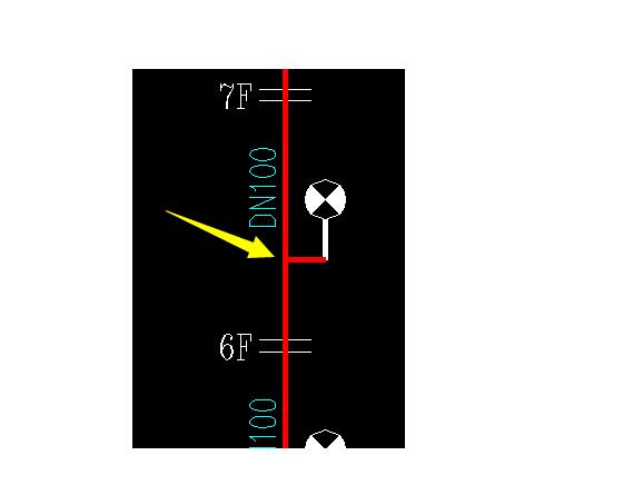

    設計說明上說 消火栓口徑為DN65,那請問 立管部分為DN100 那從哪里變徑的? 紅色水平管段也是DN100嗎、
    立管

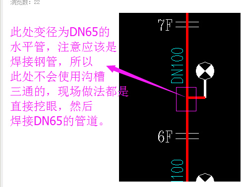

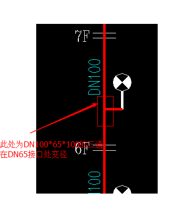

    從相交的地方變徑,右邊水平開始都是65了。

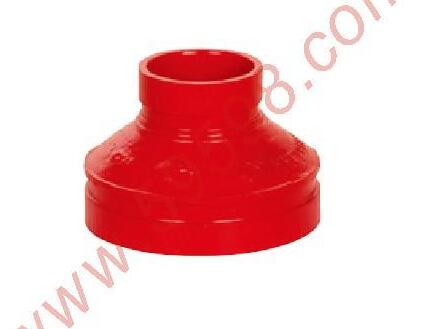

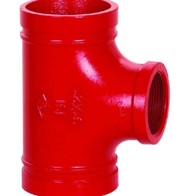

    消火栓這塊有管件,如果100管是溝槽連接,這塊是一個溝槽三通,一個變徑。

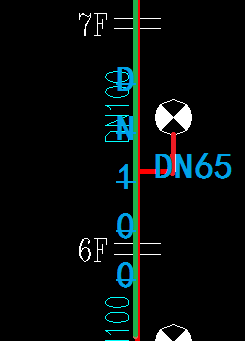

  • 設計說明上說 消火栓口徑為DN65,那請問 立管部分為DN100 那從哪里變徑的? 紅色水平管段也是DN100嗎、
    答:直接從三通位置變徑了,上下直通為DN100的,支管為DN65的,你所指的紅色的支管為DN65的,與設計說明不矛盾的。
    看下面圖紙標注的,綠色的為DN100,紅色的為DN65的

  •     從相交的地方變徑,設計說明有些問題(雙栓的話這塊應該是DN80管,單栓DN65)
