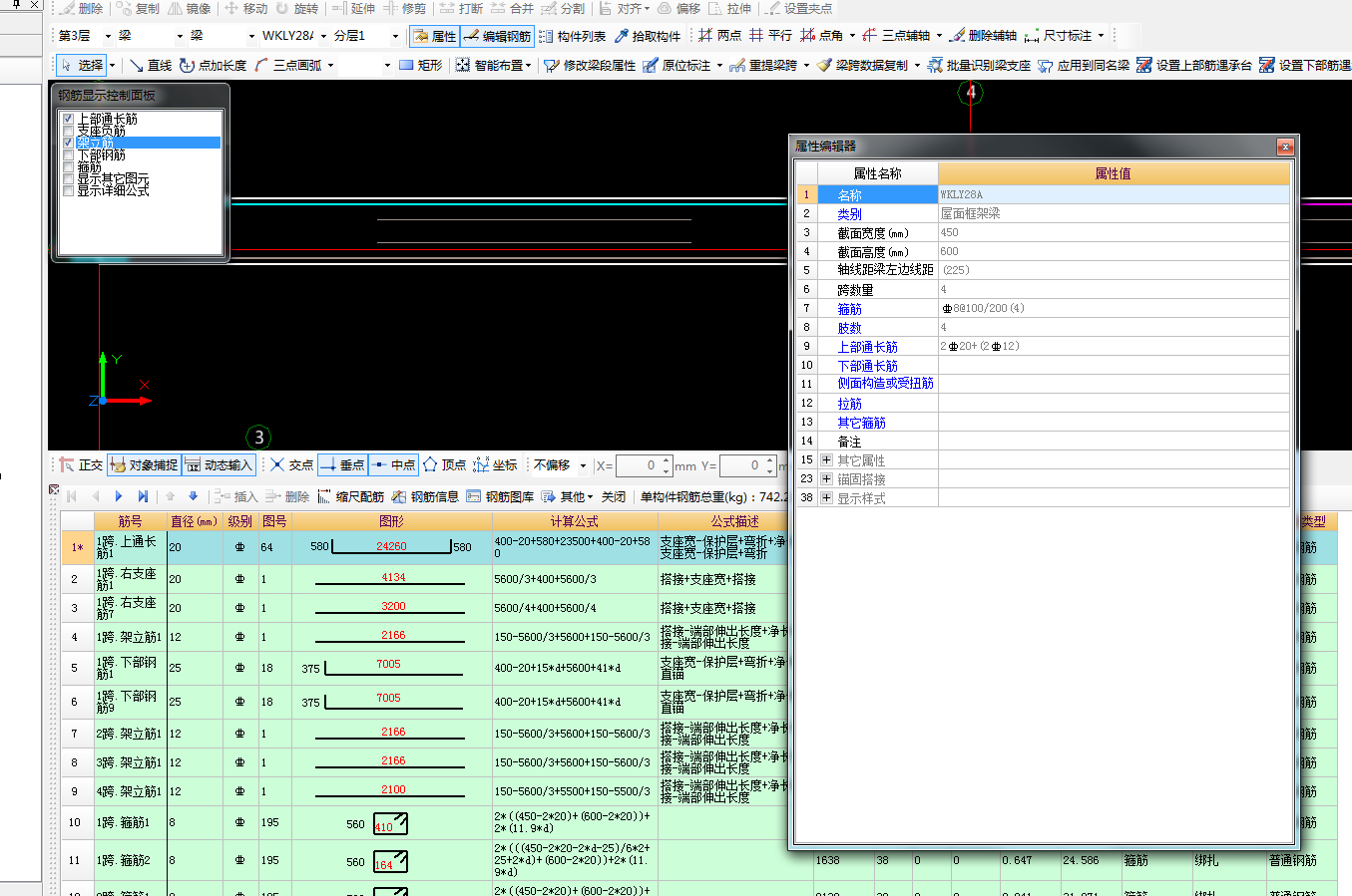

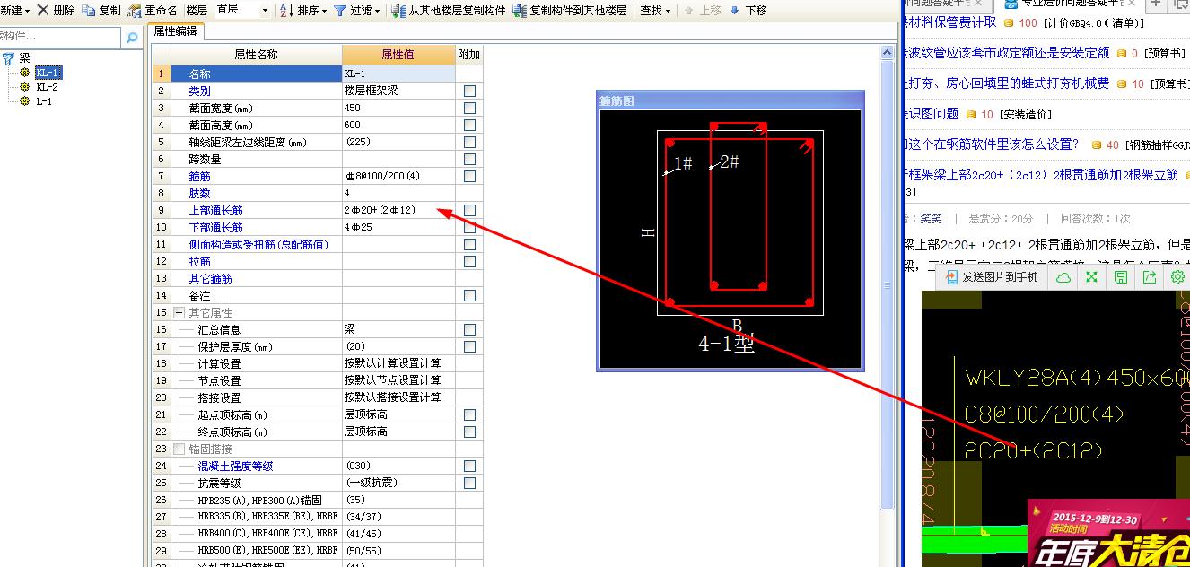

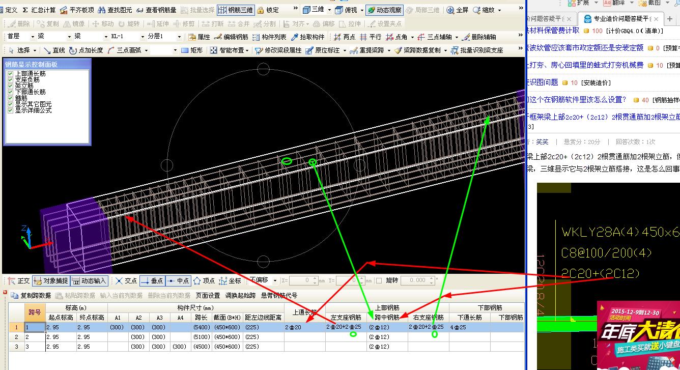

    框架梁上部2c20+(2c12)2根貫通筋加2根架立筋,但是我看鋼筋三維時候發現本該貫通的C20鋼筋并沒有貫通梁,三維顯示它與2根架立筋搭接,這是怎么回事?如圖
    架立筋搭接

    答:定義的格式和原位標注的格是不是存在問題呢?我試了一次,沒有問題。

  • 不會的吧
    您看的是不是支座鋼筋的信息啊
    架立筋搭接
