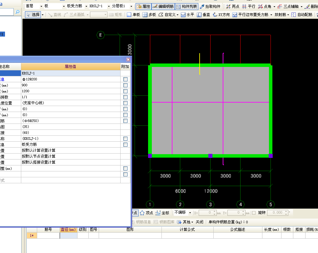

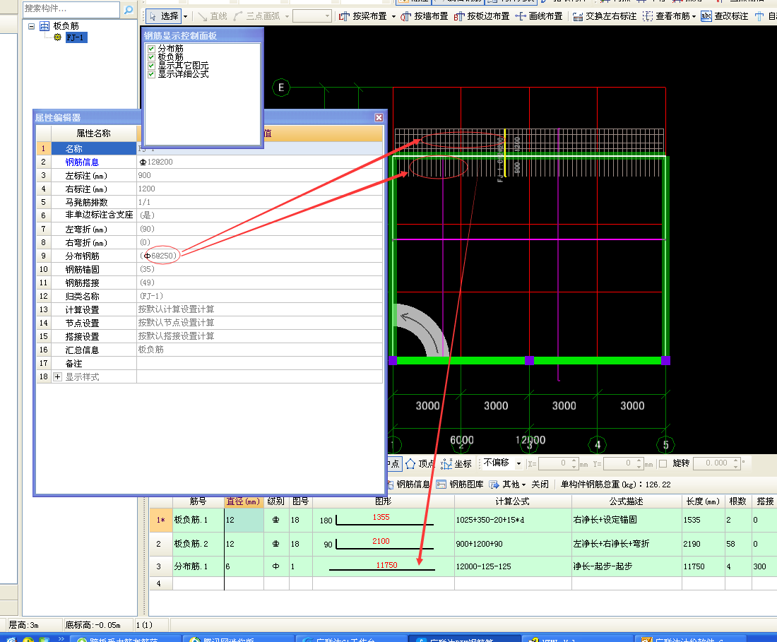

    不知道你是怎樣的重疊,如果是面部鋼筋、負(fù)筋與跨板鋼筋的重疊同一方向布置,那么軟件是不會(huì)扣減的,圖片1;如果說(shuō)當(dāng)面部鋼筋與負(fù)筋和跨板鋼筋的分布筋是同一方向時(shí),那么負(fù)筋和跨板鋼筋的分布筋就會(huì)識(shí)別扣減計(jì)算,圖片1、2。

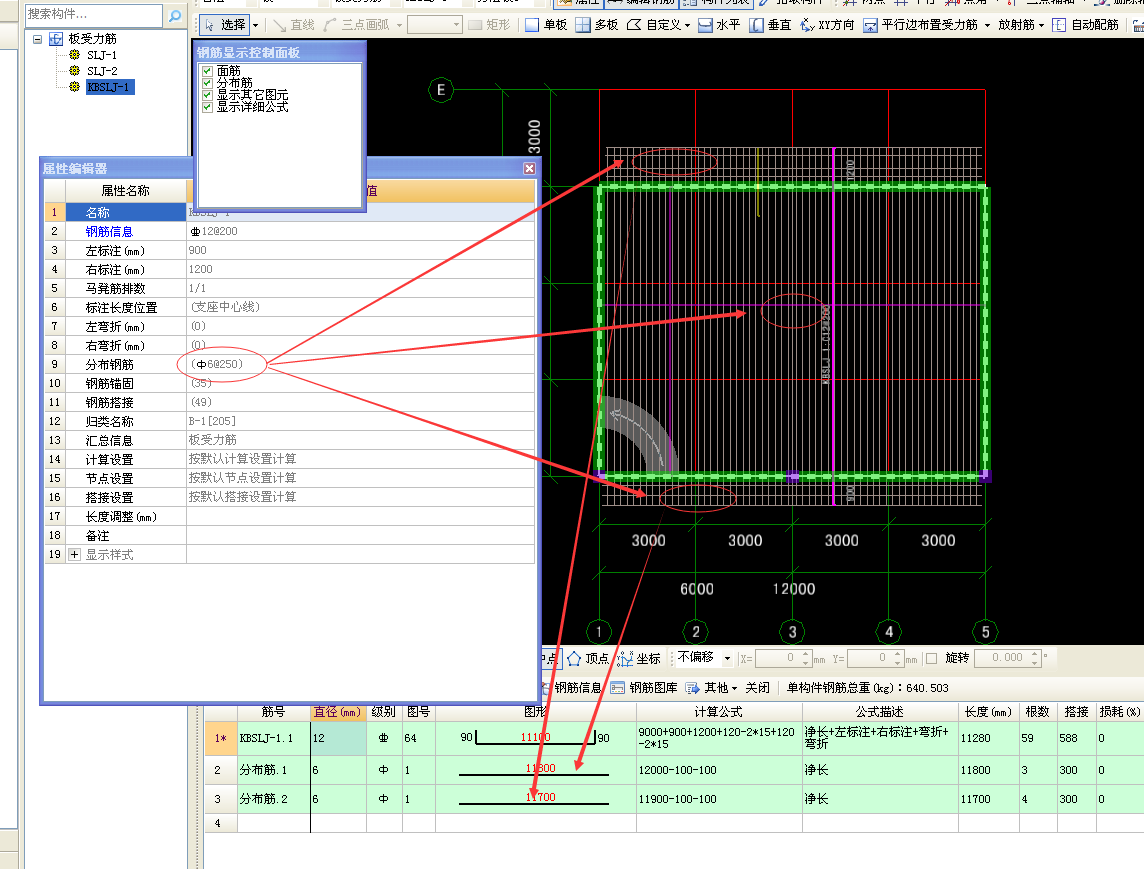

  • 跨板受力筋布筋范圍重疊不需要修改,軟件會(huì)自動(dòng)扣減
    2016-03-04 11:06:38
  • 如果有重疊布筋,就要修改的
    如果是附加鋼筋,就不要在意是否重疊,因?yàn)樵O(shè)計(jì)給出的就是附加的鋼筋
