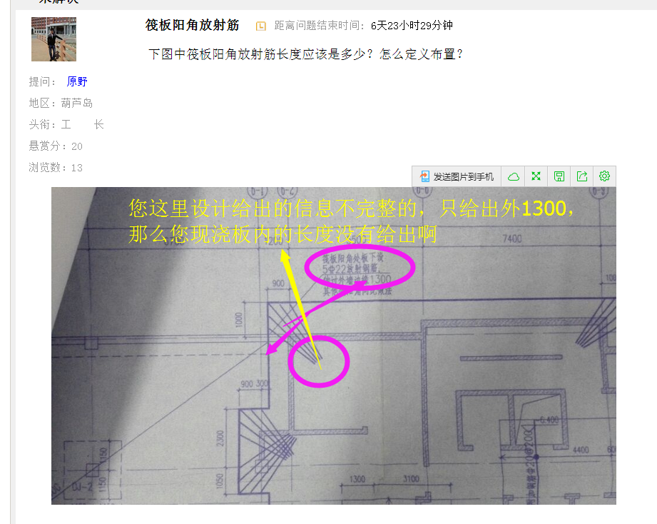

    下圖中筏板陽角放射筋長度應該是多少?怎么定義布置?
    放射筋長度
    您這里設計給出的信息并不完整
    應該還有在現澆板內的長度信息的,否則,您不知道現澆板內的長度的
    實際像這樣的,您后自己單構件計算是最簡單的方法
    一個角有幾根(設計已經給出了),一根多長,您也知道了
    那么,您只需要數一下,有結果陽角,很簡單的,在單構件內就計算出來啦
    放射筋
    沒必要每一個陽角都去布置的
    2016-03-04 11:32:19
  • 答:設計沒有給出具體長度,只有一個1300的數,看一看設計說明有沒有,如果沒有,問一問設計,或按比例計算。一般是單構件輸入法中直接處理,或下圖的方法畫出。
    2016-03-04 11:26:16
  • 直接在單構件中編輯計算。
    2016-03-04 10:59:08
  • 你好:
    這個最簡單了,在單構件輸入中手算下就下了。
    單根長度的計算:用勾股定理計算出墻外邊的長度(就是三角形的斜邊),然后加上1300,就是單根的長度。乘以一處的根數,再乘以多少個陽角!
    你琢磨琢磨!
